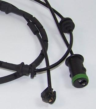

> Czy wg poniższego foto 1 klocki przystosowane są do wsadzenia czujników zużycia ?
Tak. W tym miejscu wpina się czujnik.
Dokładnie taki:
Klocki występują w 2 rodzajach w zależności od rocznika.
