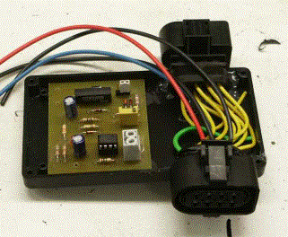

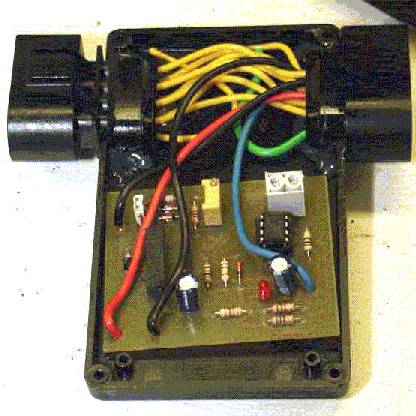

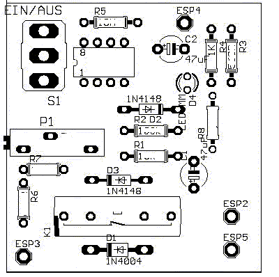

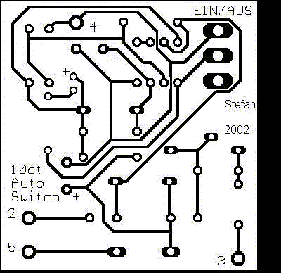

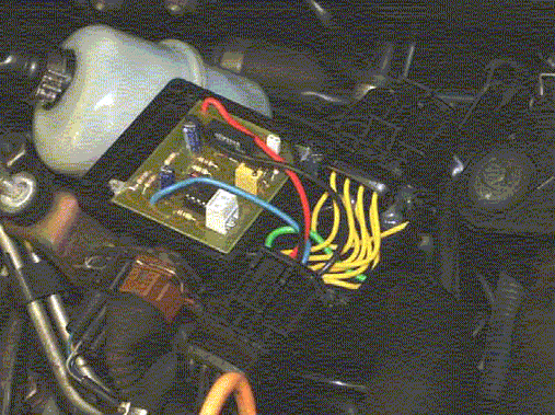

> box za 250zeta? to chyba jakas samorobka...
pewnie tak, zapewne w srodku podobna do tego:
Fotki byly kiedys na allegro
2
> 2
3
> 3
4
> 4
5
mozesz sobie jak juz kcesz niszczyc silnik zapodac opornik za 30gr wsadzic w odpowiednie mijesce i bedziesz mial to samo, zwieksza ci tylko dawke paliwa co za tym idzie temperature a co za tym idzie tloki sie topia zlosnik.gif
