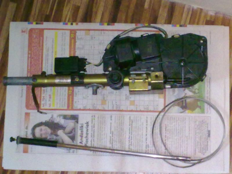

Dziś zaczeły sie klopoty z antena tzn. po wyłaczeniu radia wogóle nie składała się i było słychać że silniczek cały czas pracuje. Przed robota musialem odpiąc aku aby przestał działać
Teraz wytargałem antene i mam ją w dwóch cześciach jak na foto. Czy mozna to złozyc jeszcze do kupy czy szkoda czasu na zabawe z tym?

juz sobie poradziłem z rozebraniem
niestety ta linka co jest w teleskopie strzeliła tuz przy metalowym zakonczeniu blokujacym ją na na kółku wiec chyba nici z tego...

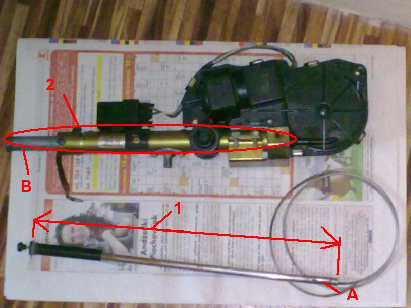

Podejrzewam, że antena"1" ma cała schować sie w częsci "2", jednak za żadne skarby nie chce ona wejśc do tej tulejki, częśc "A" jak ją dobrze ścisnę ( jest tam taka tak jakby spinka zabezpieczjąca) to wchodzi w częśc "B" na 5 cm i staje, coś tak jakby ja blokowało. W jaki sposób wsadzic cześc 1 w 2?

Rozebrać i ułożyć to zwinięte wychodzące z A w prowadnicy w B. Dopiero potem skręcić całość.

zrobiłem to tak ale pomimo tego i tak teleskop nie chce się schować

Zastanawia mnie jeszcze jedna sprawa. Na końcu tej linki zakuta była tulejka, obecnie jej nie ma bo koniec pękł i odpadł od całości. Czy może to mieć wpływ na działanie anteny, może ta tulejka łączyła koniec anteny z obudową? Bo nie wiem co może być w tak prostym urządzeniu jak antena, że ona nie działa hmm.gif
założę się że u Ciebie nie ma styku między batem a kablem antenowym wink.gif
P.S. ile segmentów bata Ci wypadło?

żaden element bata mi nie odpadł
tylko odłamała się na koncu wewnatrz bębna ta tasma/ linka co jest wewnatrz bata i która jest skręcana na beben przez silniczek powodując chowanie anteny.
z racji tego, że linka uległa skróceniu nie ma możliwości jej nawinięcia na bęben więc antena jest na stałe rozłozona

no jak nie jak tak

zdaje się że wciskając na siłę bat załatwiłeś styk tegoż z kablem... wink.gif
pewnie jest tak jak piszesz, bede coś w sobotę kombinował, może jakos połączę kabel z batem jakas "prowizorka"
no i faktycznie, wkręcajac kabel antenowy w antene musiałem wsadzić krzywo wtyczke i ułamał sie bolec z anteny wink.gif
