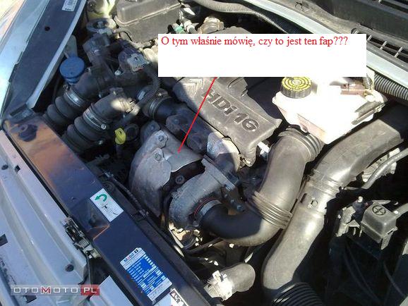

Po vinie już w ASO sprawdzałem i wychodzi na to, że jest, jednak żaden mechanik nie miał pojęcia gdzie on jest i jak wygląda. Dlatego chcę się upewnić, żeby później nie żałować. W załączniku dałem zdjęcie, czy to to???

To na zdjeciu to raczej turbo
Dokladnie, to termiczna oslona goracej czesci turbo. Za ta oslona jest tez kolano, ktore prowadzi do pionowo umieszczonej dwuczesciowej puszki (ktora tez jest obudowa taka oslona termiczna) w ktorej siedzi katalizator i FAP.
dokładnie pod tą osłoną jest i katalizator i fap

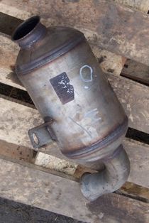

Dziękuję za odpowiedzi, sprawdziłem i pod tą osłoną znajduje się coś takiego jak w załączniku, a więc fapa nie ma!!!, jest tylko jednoczęściowy katalizator cool.gif!, A co z tego wynika to nie można ufać jedynie zapisowi vin ponieważ rzeczywistość może być inna. Autko jest już zaklepane:)
