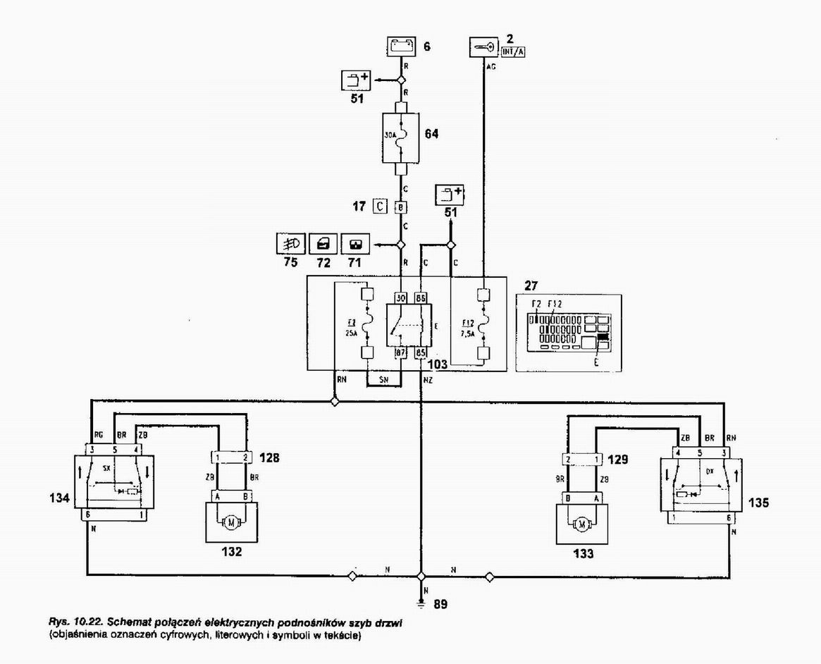

Mam problem z elektrycznymi szybami. Nagle przestały działać obie szyby. Sprawdziłem bezpiecznik i wygląda na sprawny. Nie słychać żeby siłowniki pracowały.
Wszystkie kabelki są podpięte pod przełączniki.
Czy szyby mają jakieś dodatkowe przekaźniki? Podpowiedzcie mi proszę co mogę jeszcze sprawdzić.

sprawdz czy napiecie dochodzi do przycisków (podświetlenie działa?)
Tak jest przekaźnik do szyb - on jest włączany w momencie przekręcenia kluczyka.
nr 134 i 135 to przyciski do szyb
Dzięki za schemat, mam nadzieje że pomoże smile.gif A co do oświetlenia przycisków to sprawdze wieczorem.
