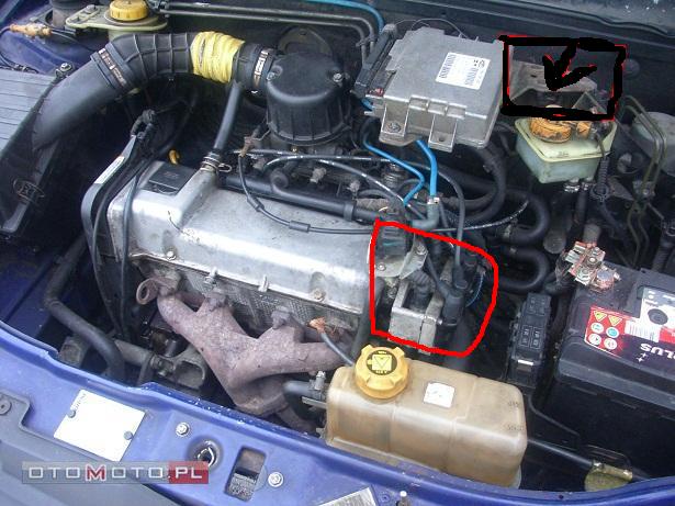

Witam, czy u Was słychać i czuć pod ręką terkotanie z aparatu zapłonowego? Czy to normalne zjawisko? Poza tym wszystko ok.
Może źle sie wyraziłem , to element z prawej strony pokrywy zaworów z którego wychodzą przewody do świec.
Wykorzystałem zdjęcie z forum, sorki za kopię.

Skoro już wiesz, że to są cewki to teraz sprawdź czy są one dobrze dokręcone. Jeżeli to nie dokręcenie cewek ani niczego w okolicy to obstawiam luz osiowy na wałku. Nic z tym nie zrobisz, na ciepłym nie powinno stukać.
