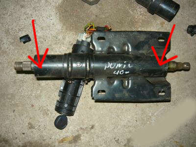

Witam,
Od jakiegoś czasu piszczy, ociera coś w kierownicy podczas skręcania. Najbardziej słychać ten dźwięk gdy jest minusowa temperatura. Poza tym kierownica ma luz w pionie. Gdzieś w internecie wyczytałem, że jet to wina łożyska igiełkowego, znajdującego się pod kierownicą. Chciałbym się dowiedzieć czy takie powyższe objawy związane sa z tym właśnie łożyskiem i czy jego wymiana jest skomplikowana?
Prosiłbym również o podanie nr. górnej miski sprężyny przedniej znajdującej się między poduszką amortyzatora a sprężyną.
moja kiera miała kiedyś takie luzy i wymieniłem te łożyska (a są tam dwa) i luz zlikwidowany

A gdzie dokładnie znajdują się te łożyska i jak można je ściągnąć?
wytargać ściągaczem do oringów lub innym śrubokrętem, te łożyska są gumowe - w środku na igiełkach
