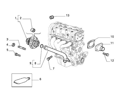

Mam problem.Zauważyłem w mojej Bravie 1.2 wycieki płynu chłodzącego. Wycieki pojawiają sie gdzieś z okolic filtra oleju (dokładnie nad filtrem). Czy własnie gdzieś tam jest umieszczona pompa wody.Jaki jest koszt takiej pompy. Czy nie wystarczy wymiana uszczelki.

Pompę napędza pasek klinowy, więc masz ją w jego okolicy. Nie będe się madrzył bo nie mam tego silnika, ale w 1.8 jest akurat tak, że jak pompa puszcza to leje się po wsporniku filtra oleju i obok niego. Koszty pompy znajdziesz tu:

Pompa cieczy chłodzącej jest napędzana paskiem rozrządu .Prześledź obudowę rozrządu w dolnej części.

Dzieki za odpowiedź bo juz traciłem nadzieję, że jak sie nie na pisze o klockach, czy amortyzatorach to nikt nic nie napisze.W moim przypadku własnie cieknie płyn znad filtra oleju wiec moze to byc pompa.
