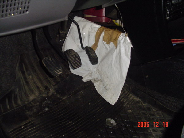

Ja spotkałem się z problemem wody wewnątrz UNO:
1. Na myjni w BP ale było to w lecie i od strony schowka, sytuacja była opanowana po 10 minutach. Powód właśnie zatkany otwór na dnie pod kratką ( też liście).
2. Po stronie kierowcy i powód banalny. Moje buciory sciana.gifsciana.gifsciana.gif szczególnie w zimie.
Problem zniknął od kiedy się zabezpieczam 270635636-JUMP2.gif .
Sorry narazie mam założoną prowizorkę z braku czasu zdjęcie w załączniku. teraz jest yay.gifyay.gif20.GIFyay.gifyay.gif
