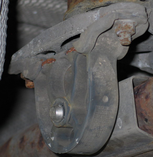

Czy może mi ktoś powiedzieć czy ten wieszak jest zerwany...

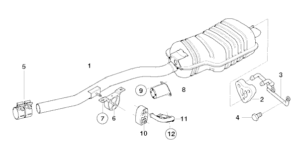

to jest część nr 6

Niewiele widać ale jeżeli te górne, dłuższe "wąsy" odstają od podstawy wieszaka to jest on zerwany...
> zerwany...
wiem ze niewiele widać ale nie moge lepiej dojść bez kanały lub podnośnika grinser006.gif

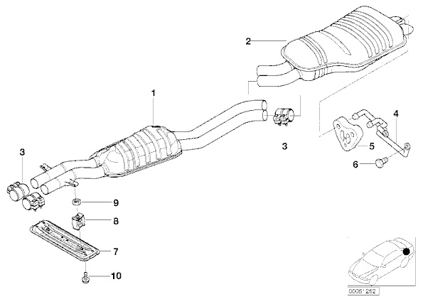

Wlasnie siedze pod samochodem i nie ma u mnie takiego wieszaka.. w tym miejscu jest taka plyta z gumowymi dwoma odbojami... ale nie wieszak.
no rzeczywiście 3.0d ma inaczej...
