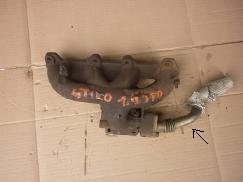

Prosiłbym o pomoc. Czy ktoś może wie jak nazywa się część oznaczona strzałką? Wczoraj zauważyłem, że pękła. Dzwoniłem po szrotach ale w moich okolicach nie ma nigdzie silnika JTD na części.

a nie jest to rurka od egr,a? jeśli tak to wywal rurkę wstaw zaślepki i po problemie ok.gif

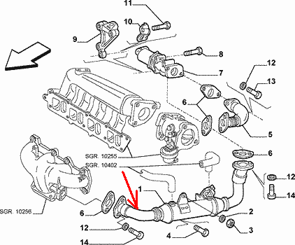

idzie do EGR. Chyba w końcu go zaślepię i będzie po krzyku.
czy ktoś wie jak ta część się nazywa? sciana.gif Moja jest pęknięta i nigdzie nie mogę tego dorwać. Może ktoś ma w pobliżu jakieś stilona na części bo u mnie jest ciężko. Co prawda jest jeden w pobliżu ale gostek się zastanawia czy sprzedać mi samą "rurkę" czy z calym kolektorem. W ASO w Bydgoszczy zaproponowali mi zestaw z wymiennikiem ciepła a to też mi się wcale nie uśmiecha.
Udało mi się dorwać na alledrogo samą rurkę z rozebranej Alfy na "szrocie" w Ciechanowie. Jest identyczna. W serwisach dostępna jest tylko z wymiennikiem ciepła (500 zł).Dobrze, że do pracy mam 15 minut "z buta". smile.gif
