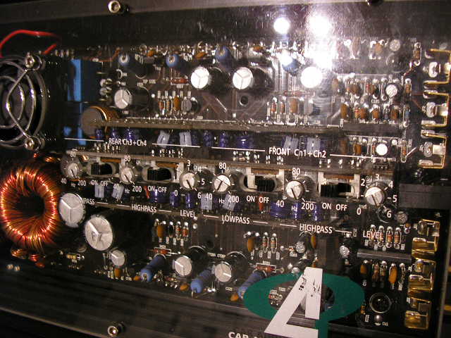

Jak wyregulować wzmak (ten konkretny pod te głośniki)?
Witam.
Wiem, wiem, że to trzeba robić na słuch...
Ale podpowiedzcie proszę od czego zacząć i jakie są ogólnie przyjęte zasady przy regulacji.
Wzmak Xetec CAP 4.200
Przód Hertz ESK130
Sub JLAudio 10W0 w skrzyni zamkniętej 20l - w mostku.
Z góry dziękuję za podpowiedzi.

zakladajac ze przody podlaczyles pod kanaly 1 i 2 a suba na mostek 3 i 4.
W radyjku loud off i barwa na 0 (wiem to oczywiste ale zeby nie bylo)
kanaly 1 i 2: LPF off, HPF on czestotliwosc powiedzmy 80Hz
kanaly 3 i 4: LPF on czestotliwosc powiedzmy 80Hz, HPF off
nastepnie regulujesz poziomy, trzeba je ustawic tak zeby PRZED (ale nie duzo przed bo ciezko bedzie ci glosnosc regulowac) progiem przesterowania radyjka przesterowywal sie wzmak (konkretnie te kanaly ktory beda dawac wieksza moc - w twoim przypadku raczej bedzie to 1 i 2 czyli przody). Chodzi o to zeby radio nie ograniczalo jakosci sygnalu. Z tym jest niejaki problem - trzeba uwazac zeby glosnikow z dymem nie puscic wiec badz ostrozny! Nastepnie dobierasz proporcje poziomow przody-sub. A na koniec kombinujesz z czestotliwosciami odciecia filtrow.
Z tym ze przyzwyczaj sie do faktu ze podczas jazdy optimum bedzie inne niz przy sluchaniu w stojacym aucie. Albo zoptymalizujesz jedno albo drugie.
No ja bym to tak zrobil, jak ktos ma inna teorie to prosze zaprezentowac

aha, tak mi sie przypomnialo: przed dokladnym ustawieniem czulosci wejsc sprawdz jaka jest wlasciwa faza subwoofera
Dzięki.
Podłączyłem suba wg oznaczeń (tzn czerwony do czerwonego), nie sprawdzałem.
Czy musi być w tej samej fazie, co przód?
