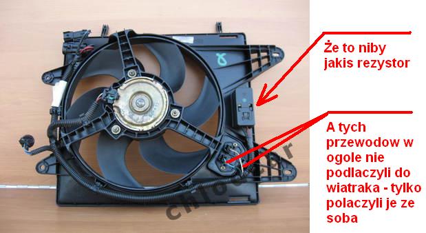

Dzisiaj moi mechanicy wymienili mi chlodnice wody i klimatyzacji i przy odbiorze poinformowali mnie, ze wiatrak sie nie wlaczal - bo jakis ponoc rezystor jest uszkodzony (ten zaznaczony na zdjeciu).
Wiec dwoch przewodow (zaznaczone rowniez na zdjeciu) nie podlaczyli do wiatraka - tylko polaczyli bezposrednio ze soba - bo stwierdzili, tak tez moze byc.

Rezystor masz wkręcony tam gdzie napisałeś "a tych przewodów...".
Masz 2 biegi wentylatora(masz klimatyzację), drugi bieg leci akumulator->przekaźnik->silnik wentylatora, pierwszy bieg leci: akumulator->przekaźnik->rezystor->silnik wentylatora, dzięki temu na pierwszym biegu wentylator kręci się wolniej. Jak połączyli z pominięciem opornika to pierwszy bieg kręci się równie szybko co drugi bieg.
Tak wygląda opornik, tyle że w Twoim samochodzie powinien zamiast 18OHmów mieć 30 albo 50(nie pamiętam, ale na pewno nie 18).
Wymiana jest banalna, ale trzeba się poszarpać ze śrubami, których łatwo po tylu latach nie odkręcisz.
Pozdrawiam BAS

Jednak obawiam sie, ze to wcaile nie kwestia rezystora.

Przekładali wentylator razem z obudową, nie ruszali śrub od rezystora bo i po co.
To, że się nie kręci nie ma nic wspólnego z opornikiem.

- jestes pewien? W sumie tak, bo nawet jesli opornik przestal miec jakikolwiek opor - to wiatrak powinien sie krecic z taka sama predkoscia na dwoch biegach
Ale teraz wiatrak dziala - tylko te przewody od rezystora sa spiete na krotko.

ktory to jest przewod doprowadzajacy napiecie do wiatraka (ktory wtyk na tym zdjeciu)?
Jakim zdjęciu?

To co wskazalem na obrazku strzalka to wcale nie jest opornik wiatraka.
Opornik wiatraka to jest to:
http://allegro.pl/opornik-wentylatora-bravo-brava-marea-1-6-16v-i1558934169.html
A zatem pytanie - co to jest to co pokazalem strzalka na moim zalaczniku????
- chyba znalazlem - to wyglada jak przekaznik - ale we Fiacie nazwali to "wylacznik zdalny"

> Jakim zdjęciu?
Tym z pierwszego postu.
I przy okazji - co to jest na tym zdjeciu o czym napisalem, ze to "niby rezystor"? Jakis przekaznik?
Po długości kabli powinno być widać. Jak podłączysz odwrotnie to chyba nie będzie działać bo w oporniku chyba jest dioda.

Czyli przekaźniki działają poprawnie, wymienisz opornik i będzie gitara.
> przekaznik?
Nie wiem, ale chyba tak. U mnie przekaźnik był przy akumulatorze.
