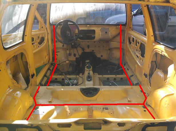

cięcie budy na elementy
z racji że buda pewnie nie zniknie a na złom mi szkoda to się zastanawiałem jak ją pociąć. I coś takiego wymyśliłem
dach w tych relingach
wzmocnienie czołowe za kielichami
a środek na fotce
czy dobrze pomyślałem ??:)
źle,
dach w połowie słupków, reszta po środku podłogi na ćwiartki
> źle,
Możesz poprawić szkic ??:)
> oj tam odrazu zle
> dach zrozumiałem ale reszty nie
> Dzięki
dach jak widać. Jezeli chcesz wywalić podłoge to ja bym to pocił tak jak na zielono. Z przodu zostawił nadkola w ćwiartce. Z tyłu nie wiem dokładnie jak i co z polem numerowym. Ale to anglik jest "bez prawa rejestracji" to tnij tak jak zielone :D
no spoko zrozumiałem
a np pas tylny z miejscem na koło czy juz bez
a pod szybą czołową to sobie odpuszczę bo mam małego diaxa i tam nie potne
tak naszkicowałem bo progi sa w bd stanie dlatego nie chciałem je rozcinać
