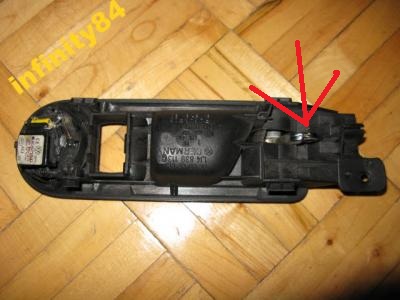

foto mocowania linki klamki Passat b5
pany jak się mocuje linkę od strony klamki wewnątrz otwierania drzwi?
konkretnie na jakich zaczepach ma być podłapane?
jeżeli chodzi Ci o klamkę wew. to na zdjęciu zaznaczyłem ucho do którego mocuje się haczyk linki

uważaj jak będziesz montował bo w tym uchu jest taka wkładka, zwróć uwagę, żeby włożyć ją dobrze bo auta nie otworzysz:p
ogarnięte ale pany dramat szybę trzeba było zdemontować zamek wykręcić że o bebechach drzwi i kabelkach nie wspomnę sick.gif
