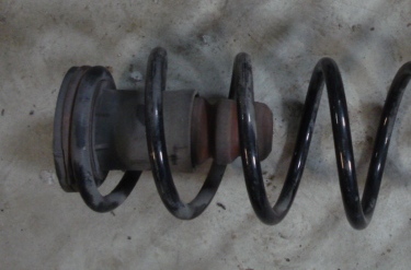

Dokładnie chodzi mi o taki element (zdjęcie). Jak to jest zamontowane i czy da sie samodzielnie wymienić?
> Dzięki, za szybka odpowiedź.
> wymienić?
na wcisk w sprężynę
a 2 strona spring dociska do nadwozia
i tak da się samemu wymienić
