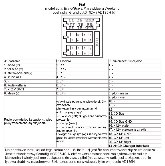

Tutaj masz opis wyjsc radyjka AD182H ( radio ), sa opisane piny na wyjsciu.

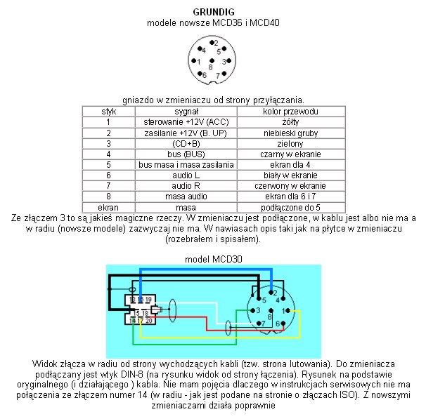

Tu natomiast ( kabelek ) jest opis kabla do podlaczenia zmieniarki MCDxx Grundiga.
Dokladnie wg tego opisu mam zrobiony kabelek do swojej zmieniarki (bo kupilem ja bez zadnego kabelka) i zestaw radio AD182H + zmieniarka MCD46 chodzi u mnie w autku bez zadnych problemow od maja waytogo.gif

Przerobienie kabelka kosztowało mnie troche nerwów (kabelek fishera ma troche inny układ kolorów) ale metodą prób i błędów udało się.
Oczywiście bez tej superowej instrukcji nawet bym się nie odważył do tego zabierać. Zmieniarka działa super!!! Radio obsługuje ją w 100%
