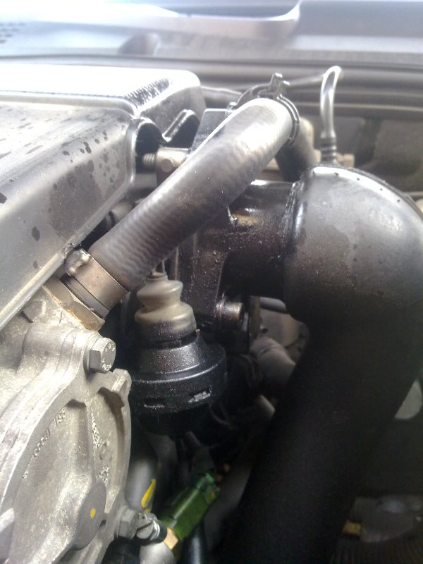

Tak jak w temacie jest wyciek(olej) i jest hałs(glosny szum powietrza tylko przy obciążonym silniku od ok 1700)Wydaje mi sie że jedno i drugie ma związek ze sobą.Komus przychodzi cos do glowy jak załatwic problem, wyciek?
świst gwizd to nie mialem ale tak mialem:
rozwiązanie:
numerek do zamowienia:
jak dla mnie to bardziej Ci się rozleciało niż mnie...
wymiana przewodu na nowy - koszta spore, lub tak jak w moim przypadku zastosowanie dobrego kleju i położeniu wokół nieszczęśliwego zgrzewu spoiny, od jesieni tak śmigam i żadnego wycieku-przedmuchu nie mam biglaugh.gif

Mi Marcin (CINEK_) zalecił uszczelnienie, ale Ty masz większą nieszczelność niż u mnie... hmm.gif

Mi uszczelniał ale średnio pomogło. Wróciło po miesiącu. Ostatnio wyczyściłem wszystko i jeszcze raz uszczelniłem. Wytrzymało znów jakiś miesiąc i trochę się poci. Chciałem kupić nową uszczelkę - aso twierdzi, że nie ma.
