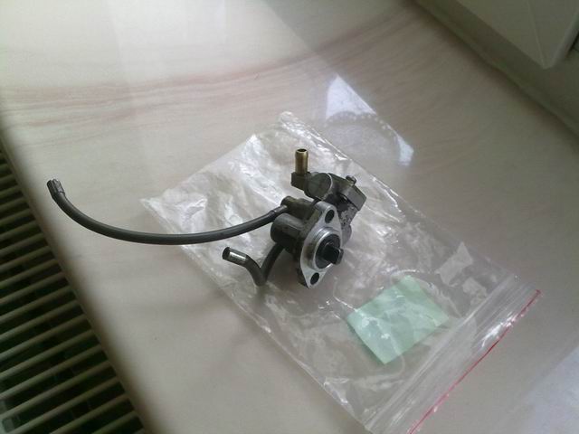

Witam.
Pompka (dozownik) jak w temacie doszedł do końca życia technicznego i szukam nowego lub używanego w dobrym stanie.
Po przeszukaniu wujkiem Googlem opadły mi ręce - aukcje z Allegro w archiwum.
Po zapytaniu w jedynym sklepie firmowym Aprilia w R-owie opad szczeki - cena 500 zł brutto.
W sklepach motorowerowych nie ma zamienników.
Czy znacie może w Waszych miejscowościach (większych niż moja) jakieś sprawdzone sklepy, gdzie można by kupić tę część?
Rozbierałem ją, ale nie wygląda na naprawialną. Ma spory opór przy obracaniu i nie daje ciśnienia.
Dzięki za jakiekolwiek porady.
PS. Rozważam wlewanie gotowej mieszanki do zbiornika, jak nie znajdę nowej pompki.

Dobrze byłoby sprawdzić czy czasem to nie ten sam silnik co w Aprilii SR... łatwiej wtedy o części ok.gif
EDIT:
Tak na szybko google wypluło mi info, że powinien pasować od następujących modeli:
Quote:
APRILIA HABANA CUSTOM 50 (SILNIK MORINI)
APRILIA MOJITO CUSTOM 50 (SILNIK MORINI)
APRILIA HABANA 50 (SILNIK MORINI)
APRILIA SR 50 ( SILNIK MORINI)
SUZUKI KATANA 50
ITALJET FORMULA 50 (SILNIK MORINI)
BENELLI 491, K2 50 ( SILNIK MORINI)
Przykład Allegro

Dzięki za info. Nie znam się aż tak na tym.
Co do używki: jak padnie, a kiedyś padnie, znowu zatrę tłok i cylinder. A wtedy 400 zł części + wymiana....
> wymiana....
a pompka jak sam napisales 500zł... sam sobie odpowiedz czy warto pchac jak sie zatrze...
Decyzja podjęta - montuję starą pompkę na sztukę i wlewam do baku gotową mieszankę. Tak będzie bezpieczniej i niestety też i taniej smile.gif
Jak kiedyś upoluję dobrą pompkę, pomyślę o wymianie.
MIłego.....

a ta pompka to gdzie olej podaje? Miesza go z paliwem czy prosto na elementy silnika?
Z tego co gadał mechanik mój, to bezproblemowo się da lać od razu mieszankę.
Używanej pompki nie kupię, bo szkoda mi wydanej 400 zł na nowy zestaw tłok-cylinder + robociznę.
A nowa kosztuje za dużo jak na moje oko - 500 zł nówka sztuka. Chwilowo nie mam nikogo we Włoszech, aby kupić sprawdzoną na serwisie. w sklepie.
podeslij mi na pw VIN moto to jutro ci to sprawdzę dokładnie...
sprawdziłem w aprilii ... cena tak jak mowisz około 500zł
w suzuki do katany jest drozej bo około 550zł
Jak znam zycie, do odpowiednika Yamahy będzie kosztował 525 zł, bo "Yamaha ma tańsze części, niż Suzuki" :D:D
Dzieki za pomoc.
Skuter odbieram jutro i będę lał mieszankę.
