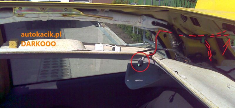

Raczej TAK - kable przy wyłączniku poduszki czołowej idą w dół.
Jak ściągałem dach to zrobiłem z głupa telefonem parę fotek - tu masz tył samochodu w 3D, na czerwono zaznaczyłem którędy idzie okablowanie smile.gif
