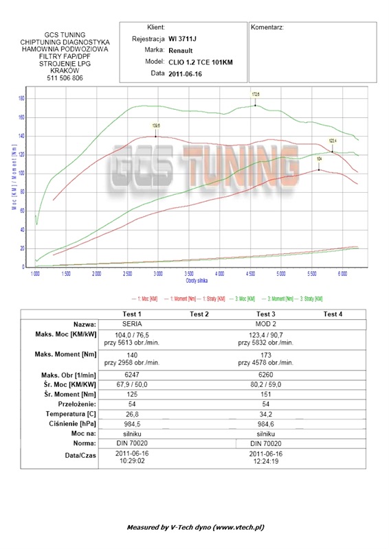

Uff...Mam nadzieję że to już ostatni program w moim Clio.

Ponieważ w Krakowie wiedzieli jak zrobić ten silnik, to chyba było warto. Szczególnie że okazało się, że w Alta pomiar fabryki wyszedł totalnie od czapy.

Moment bardzo wysoko ?
Ale spójrz na wykres - ten moment jest dość płaski i dużo wcześniej masz niewiele mniej.

Jest sporo lepiej przy wyprzedzaniu - to czuć. Ja jestem zadowolony, bo autko się lepiej rozpędza, a na tym mi bardzo zależało. Na razie minusów nie widzę, spalanie w normie (choć częściej korzystam z pedału gazu wink.gif )
