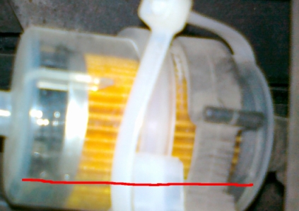

pacjentem jest CC 0.7 z aisanem. Mianowicie podczas jazdy robi kangurki i lubi zgasnąć. Wczoraj sobie obejrzałem silnik i zauważyłem, że w filtrze paliwa jest jakoś mało benzyny (poziom zaznaczony czerwoną kreską po zgaszeniu silnika. Jak silnik pracuje jest go jeszcze mniej). I tu mam pytanie. Czy padła pompka paliwa co jest za filtrem paliwa, czy w baku pompa i ona pada?

Ja obstawiam zużyte zaworki pompki lub przeponę.
Pompa wymieniona i jest dobrze, zero kangurków.

No i dziś mi coś objawy wróciły, a benzyny w filtrze paliwa jeszcze mniej angryfire.gif
Jutro idę do sklepu i kupuję zestaw naprawczy do pompy (bo ta wymieniana też była używana) - dużo jest roboty z regeneracją pompy i na zwrócić uwagę? I szukam nowego popychacza do pompki, bo może on jest jednak za krótki.
