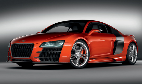

Potrzebuje zdobyć numer lakieru pomarańczowego z audi R8 w wersji limitowanej takiej jak na foto

kolor 3 warstwowy z perła z xyralikiem :
- 1 warstwa grundton , bez efektu (zwykłą baza)
- 2 warstwa perła z xyralikiem(gruboziarnistą perłą)
- 3 warstwa klar
cena 1 kpl tzn: 1l bazy grundton/1l bazy perła/rozcienczalnik bazowy/ klar będzie oscylowała około 600zł zlosnik.gif

to w sumie po taniości ...
u mnie 900 zeta ... jak maske i zderzak lakierowałem sick.gifsick.gifsick.gif

nie znam cen konkurencji , zgaduję ile to moze kosztować ...

a ile mniej wiecej trzeba litrow na auto, powiedzmy klasy sredniej

A z jakiej firmy ten lakier?

wybierz sobie biglaugh.gif:

to już w sumie zależy od umiejętności lakiernika , ale średnio 2 do 3l każdego skłądnika + rozcienczalnik do lakierów bazowych i utwardzacz do klaru , spoko 3tysie do zapłaty , no i "pan zenek" tego nie pomaluje , raczej dobry warsztat z kabiną i juz nie będzie to 300zł za element lecz 500 minimum ok.gif
