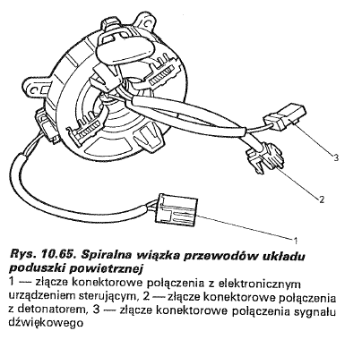

Gdzie dokladnie jest ta spirala??tez swieci mi sie poducha od kupna a napewno jest:)Nie wiecie gdzie w Kraku najtaniej skasowac bład poduszki?
pod kierownicą
> pod kierownicą
Czy pod = za?
> Czy pod = za?
a wygląda ona tak
> no za - przecież nie pod dywanikami
> a wygląda ona tak

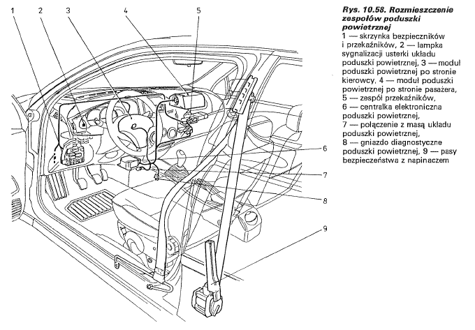

A miałbyś jeszcze jakieś schematy gdzie idą kable od air bag bo umnie pali sie kotrolka od czasu jak odgrzybiałem klime i tak myśle że gdzieś poleciało na złącza i bym je przeczyścił .Jjak byłem na kompie to koleś powiedział że za nieskie napięcie na kablach i nie da rady wykasować. Może to pomoże frown.gif
na schemacie rozmieszczenie elementów od airbagów wygląda tak
