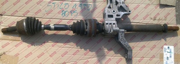

ty masz odkręcaną na imbusach:
http://allegro.pl/fiat-stilo-1-9-jtd-80-km-polos-prawa-i1673219441.html
Piszesz o prawej stronie - czyli TA:

U mnie wygląda to w ten sposób:
KLIK
Nie chce czegoś uszkodzić. Jak wygląda proces wkładania przegubu do półośki? Czy wystarczy go wcisnąć aby wskoczyło zabezpieczenie?

Wygląda super - teraz to trzeba wybić! nie jest łatwo i nie zejdzie po pierwszym uderzeniu.
Bijesz dokoła aż spadnie przegub.
Wbicie jest jeszcze gorsze. Tu podpowiem, że imadło oszczędza czas i nerwy. półoś w imadło i przegub nabijasz na ośkę. Później smar i opaski na nową gumę.
