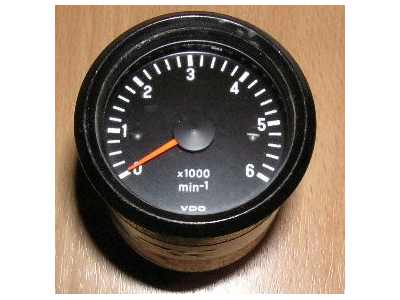

Obrotek do Uno podejdzie czy nie ?
Witam czy taki obrotomierz bedzie pasowal do Uno ? Koles mowi ze jest od diesla Jest jaka roznica miedzy mechanizmem w diselku a benzynie Ja mam oczywiscie benzyne Bo jezeli o zakres to 6 tys wiem ze malo ale czy wogole bedzie chodzilo prawidlowo w tych granicach
nie , chyba ze przerobisz zlosnik.gif lub jes to obrotomierz , który bierze sygnał z alternatora waytogo.gif
> nie , chyba ze przerobisz lub jes to obrotomierz , który bierze
wiesz nie znam się tak dokładnie ale powiedz mi skąd disel ma impuls do obrotomierza hmm.gif
> do obrotomierza
sa trzy mozliwości
- alternator i uzwiojenie (prad zmienny)
- czujnik hala (taki jak w benzyniakach montowany przy kole zamachowym)
- czyjnik indukcyjny na przewodzie wtryskiwacza
