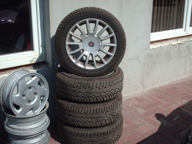

Ja mam w tej chwili takie jak te poniżej i muszę przyznać, że na 17" i 225/45 jest twardo smile.gif.
Ale kolor masz taki bordo? Ja mam zimowki opony 17 i musze teraz felgi do tych opon.
Mam identycznie jak na zdjęciu - czarny samochód i grafitowo/srebrne felgi.
