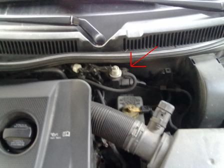

Z serii co to jest??
Witam wszystkich
Może mi ktoś powiedziec co to jest to coś na zdjęciu i czemu służy?? a pytam dlatego iż po zgaszeniu silnika wydaje to jakis dziwny dzwięk ( coś jakby buczenie frown.gif), i jestem przekonany że wczesniej tego nie było. czyżby to objaw że coś sie kończy mad.gif
zawor N75 czyli elekroniczno cisnieniowy zawor sterowania turbo (pierburg)

jak Ci ię skończy to wyskoczy notlauf i auto ni pojdzie szybciej niż 120 biglaugh.gif
wtedy zamieniasz n75 z n18 (zaworek obok) i jedziesz dalej
po zamianie świeci Ci się jedynie komunikat emission workshop z powodu EGR-a od którego jest ten N18 ale da się jeździć
przyczyna (jak to powiedział mój mechanik): PSJ
Rozmumiem, to szykować sie do wymiany czy poczekać az padnie? Za tydzien wybieram sie nad morze i nie chciałbym miec niespodzianek w środku nocy gdzieś w trasie.
Aha jakiś tydzień temu miałem czyszczony EGR, jest możliwy związek z tym zaworem??

niektore diesle wychodzą z buczącym zaworkiem z fabryki, masz vw wiec nie bedzie on specjalnie drogi
> Pozdrawiam
Twój wybór.... ja bym czekał..
Moze faktycznie nie ma co byc zbytnio nadgorliwym.
Na forum vwgolf.pl jest manual jak wyczyścić ten zawor podobno efekty są zadowalające, przed wymianą może sprobuje u siebie.

ja u siebie się do tego przymierzam
acha - i unikaj PSJ
