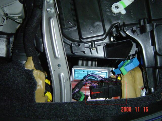

Znalazłem taką fotkę, czy element zaznaczony na czerwono to może być ta centralka?
> W 5-drzwiowym jest gdzieś na środkowym tunelu koło lewarka zmiany biegów.
nie po kolarkach sądząc będize to punk masowy
