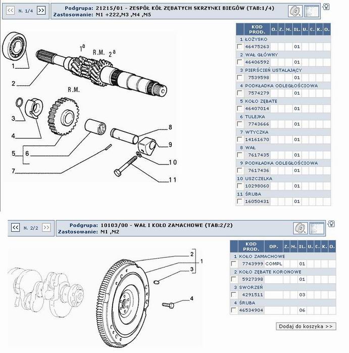

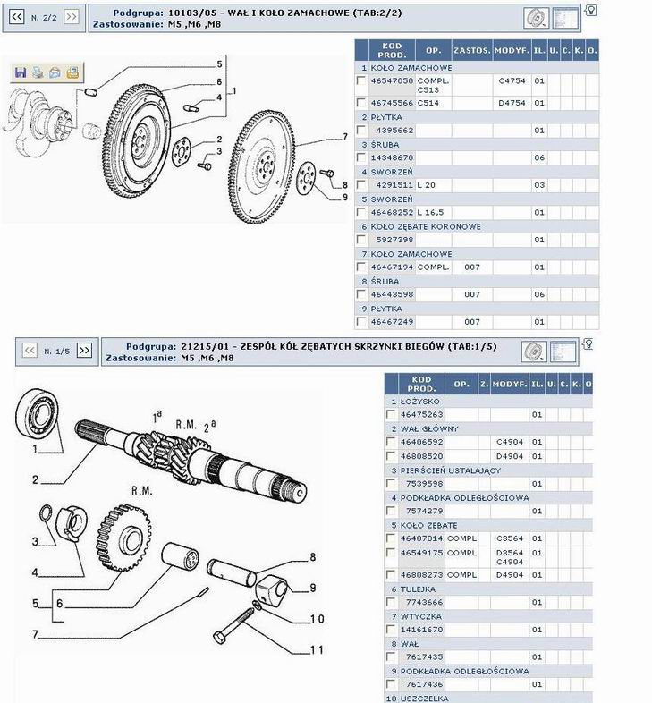

Witam wie ktoś czy sprzęgło od 1.6 pasuje do 1.4 skrzynia C-513 Rafi
tak wygląda to w 1.4
a tak w 1.6
zastanawia mnie tylko czy "koło zębate koronowe" to całe koło zamachowe czy tylko jakaś jego część różnica w cenie kompletnego koła zamachowego i tego jest spora hmm.gif

kolo zebate koronowe to pierscien z zebami na kole zamachowym tzw wieniec kola zamachowego do rozrusznika wink.gif
jedynie może tarcza z 1.6 podejdzie do 1.4...
