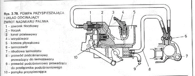

Problem z CC 900 prosze o pomoc
Mam taki problem niewiem jak podbiac podcisnienie ktore idzie z gaznika . są tam 3 podcisnienia wiem ze dwa do termostatu ale ktory gdzie. I drugi problem to kapel do elektrozaworu wolnych obrotów. niemam tego w starej instalacji z 700. a teraz siedzi silnik 900. mam tam podpiac normalnie tylko +. ?? prosze o pomoc lub foty.

Tu odpowiedź na pkt 1
Bardzo dziekuje za pomoc cintas chodzi i ma wolne obroty . Jeszcze raz dziekuje .
