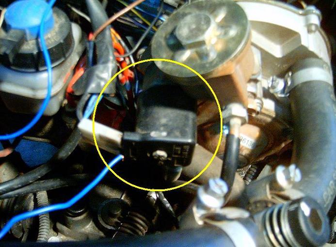

Witam , mam taka smieszna sprawe czasem po zgaszeniu auta gaz posyczy ok 3 sek z pod maski a czasem jest tak ze jak zgasze to jeszcze przez ok 2 min sie ulatnia i smierdzi gazem , moze ktos mi powie co moze byc niesprawne crazy.gif
znaczy oto sie rozchodzi co na fotce?? i on powinien byc przykrecony na maza czy moze sie ruszac? bo w sumie jak go ruszam to sie spokojnie obraca crazy.gif
tak to jest to na fotce
Tych zaworów może być więcej, chociaż u ciebie jest inst. I gen. więc powinien być 1, bo filtr masz wbudowany w reduktor.
Najpierw sprawdź czy na elektrozaworze jest 12V (nie powinno być), jak nie ma to znaczy że się zawiesza lub niedomyka.

syczy mu pod maską czyli to ten zawór
A to co za teoria icon_eek.gif Żeby otworzyc elektrozawór właśnie podawane jest 12V. Poza tym co ma pojawianie sie 12V do mechanicznego zawieszania się.
> A to co za teoria Żeby otworzyc elektrozawór właśnie podawane jest 12V. Poza tym co ma pojawianie sie 12V do mechanicznego zawieszania się.
Chodzi mi o to, że przyczyna zawieszania się zaworu może być nie tylko mechaniczn, ale także elektryczna, a tą lepiej najpierw wykluczyć sprawdzając czy przy wyłączonym silniku jest napięcie na elektrozaworze albo odłączć konektorki od niego i sprawdzić czy nadal syczy.
> czy nadal syczy.
a tak to ma sens
niewiem oco wam chodzi grinser006.gif ale tak jak odlacze przewody to w dalszym ciagu syczy ! i pamietajcie ze niezawsze mi syczy czasem syczy przez caly dzien jak gasze auto a czasem potrafi przez tydzien posyczec 3 sek i ustac, i tak jescze raz spytam czy ten elektrozawor ma byc dokrecony na maxa? czy ma swobodnie chodzic i sie obracac , czyli jak go leciutko dotkne to sie obracac ma czy to jest niewlasciwe ?? aha i moze przez to auto spalac praktycznie 25litrow na 170km ?? bo niejezdze ostro regulowalem juz kilka razy i wszystko wychodzi na komputrach ze jest dobrze a gaz mi gdzies znika crazy.gif chodzi o silnik 1.1 spi z Punto

tak więc nie jest to wina elektryki tylko mechaniki samego elektrozaworu. Zawiesza się i niedomyka. Raczej nie powinien sie ruszać. Auto ci pali za dużo, czyli może ten gaz wyciekać. Wymontuj cały elektrozawór wraz z filtrem, rozbierz i dokładnie przeczyść.. Sprawdź czy nie ma jakieś wady która mogłaby go zawieszać.
zaraz zabiore sie do roboty, tylko czy jak go bende wykrecal trzeba zamknac zawor na butli?? i moze ktos mi powie czy są jakies nieprawidlowosci w tym ze mam np gaz pierwszej generacji bez zadnych komputerów ani emulatora sondy?? czy tylko jedna nieprawidlowoscią bendzie to ze bendzie swiecil wtryskiwacz?moze przez to tyle gazu chla, ale wydaje mi sie ze gaz sie recznie reguluje i zadne komputery z auta jak jezdze na lpg nic niepowinien zmieniac ,zle mi sie wydaje ??

tak musisz zamknąc zawór i wypalić resztki gazu z rurek
