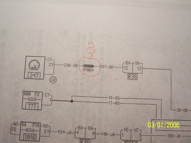

Znalazłem na schematach, iż złącze nr 53 - Elektronicznego Urządzenia Sterowania Silnika - "Siemens Sirius 32" oznaczone jest jako 'Informacja o prędkości samochodu (od urządzenia ABS)'.
Podpięte jest ono do złącza nr 23 Zestawu Wskaźników(sprawdziłem w DIALOGYS).
Ale do złącza nr 23 Zestawu Wskaźników podpięte jest również złącze nr 22 ze sterownika ABS.
W książce wyczytałem również, iż w Megane I z roku 2001 nie ma już czujnika prędkości pojazdu a prędkościomierz wykorzystuje sygnał z ABSu.
ABS działa bez żadnego problemu i nie świecą się żadne kontrolki na desce rozdzielczej podczas jazdy.
Niestety wszystkie funkcje zależne od prędkości samochodu, takie jak blokowanie centralnego zamka po przekroczeniu 10 km/h, zwalnianie prędkości wycieraczek po zatrzymaniu - nie działają.
P.S.
Na schematach elektrycznych można znaleźć oznaczenie np: "EPDB2A".
Co to oznacza ?
> Co to oznacza ?
