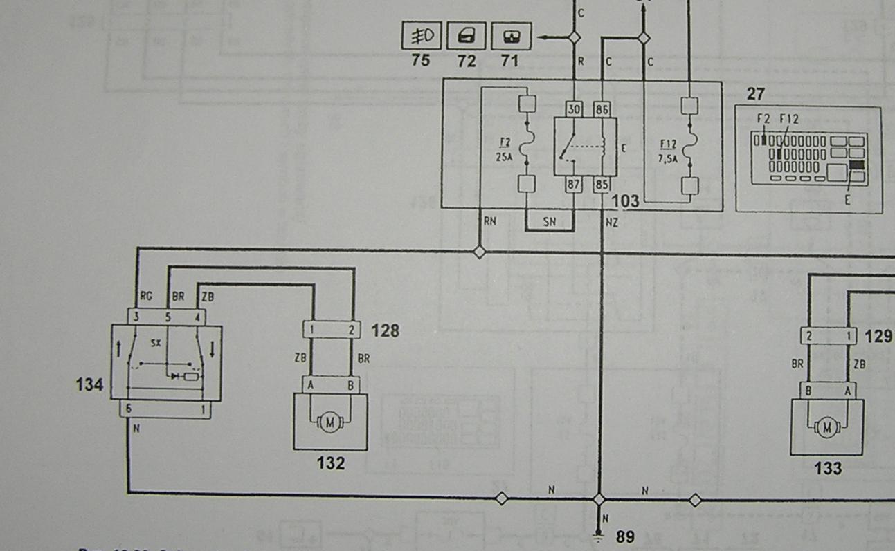

do czego jest ten piaty nie podłaczony pin w przełączniku ?

Wg. schematu w mądrej książce jest połączony z pinem do którego ma być podłączona masa. A podświetlenie jest załączane z zapłonem, a nie światłami pozycyjnymi. Bynajmniej na tym schemacie co mam raczej jest błąd - zamieniony plus z połączeniem silniczka.
A moglbys opisac kazdy pin? Bo podlaczylem przyciski i zaden nie swieci :/

w załączniku schemat. Wg. mnie piny oznaczone na schemacie jako 5 i 3 w przełącznikach powinny być odwrotnie połączone. Żeby się świeciły muszą być podłączone wymagane bezpieczniki i przekaźnik.
