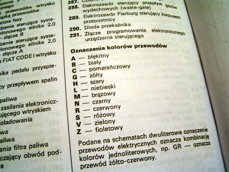

patrzac na listwe od frontu pierwszy z lewej to szyba...

kolory już znasz...
jak wkręcisz juz ten panel w scianke
to stań nad nią i od lewej masz szybe...
dalej juz kolorami...

O żesz k...a - patrzę w ten schemat, patrzę jak szpak w ... i nic, normalnie czarna magia. Już myślałem, że praca mnie tak wyjałowiła, że nic i nagle olśnienie - nagle zauważyłem i rozrysowane kostki, i kolejność i wszystko jakoś się stało jaśniejsze zakrecony.gif - niniejszym zamykam temat - do soboty, gdy będę montować nowy stycznik - 10 funtów cholera kosztuje psiajucha jeden beksa.gif - w każdym bądź razie dla Patre wielkie dzięki 20.GIFpad.gif

Patre, małe sprostowanie - jak pisałem wcześniej patrzyłem jak jest, ale w styku w klapie są cztery wyjścia(w klapienie ma żadnej kostki, są tylko 4 ruchome styki), z których wychodzi 5 kabli (na schemacie widać, że jedno wyjście ma 2xN). Ponieważ styk w tylnym pasie ma cztery styki widoczne, a pięć wyjść (2 kostki - jedna x2 druga x3) i są tam dwa dodatkowe kolory CL i RN, to zgłupiałem co gdzie i jak, i dlatego nie bazowałem na tym co w klapie. A, a to co chciałem sprostować, to to, że zapomniałeś o jednym kabelku RN (rys. 10.33) od oświetlenia wnętrza- także oba styki mają po pięć kabli. Jak ci się kiedyś będzie nudziło, to sobie zobacz - dla laika to kosmos. Zresztą - jak będę zakładał styk, to zrobię fotki - części dolnej i górnej styku - niech zostanie dla potomnych, może się jeszcze trafi taki jak ja...
Teraz jak już tak mocno się przyjżałem tym schematom, to zauważyłem wszystko, czego szukałem - oczywiście ktoś mnie wcześniej ukierunkował odpowiednio 20.GIF
