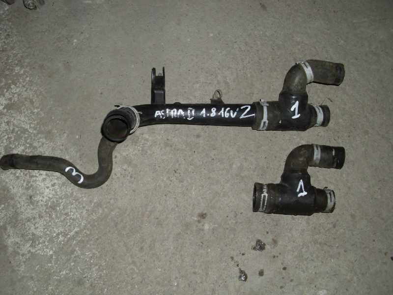

Witam.
Mam pytanko czy ktoś wymieniał kiedyś taki trójniczek.Z jednej strony nachodzi on na plastikowy sztywny przewód a na dole na króciec od pompy.Nie mogę go założyć brak jakiegokolwiek luzu.Jak ktoś może pomóc to wielkie dzięki.
A czy próbowałeś nagrzać to suszarką do włosów a potem posmarować Ludwikiem i wsunąć?
