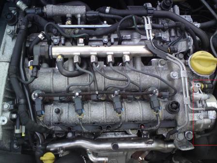

Co to jest?
Witam.
Ostatnio zauważyłem, że powoli olej zaczyna mi puszczać z tego właśnie miejsca. Co to jest ?
> Witam.
Troche strzelam - vacupompa?
pompa podciśnienia, vacuum pompa, tak ją właśnie zwą.
Pod nią uszczeleczka, jakieś 29PLN
> strzelać to Ty umiesz
dzięki! piwo.gif jest to jakieś kłopotliwe w wymianie?
EDIT od czego dokładnie ta pompa jest? jakie ma zadanie?
> dzięki! jest to jakieś kłopotliwe w wymianie?
wydaje się że bułka z masłem ale zmusiłeś mnie do ruszenia 4 liter: zdjąłem u siebie pokrywę i mam tak samo z tym, że nie jest mokro tylko to wygląda na stary ślad jakiś, taka sucha zakurzona plama. Nie ruszam tematu, nic się nie dzieje biglaugh.gif
do czego ta pompa służy?
w wielkim skrócie i ogólnie: wytwarza podciśnienie wykorzystywane przez serwo hamulcowe, zawory EGR i pewnie inne urządzenia do których dochodzi wszelaki wężyk podciśnieniowy ( niektóre zawory nagrzewnicy sterowane podciśnieniowo) itp
oglądając dokładniej to troszkę już popłyneło bo zacieki się porobiły.. dziwne jest tylko to, że nie ubywa mi oleju w silniku i ogólnie jest w dobrym stanie.
