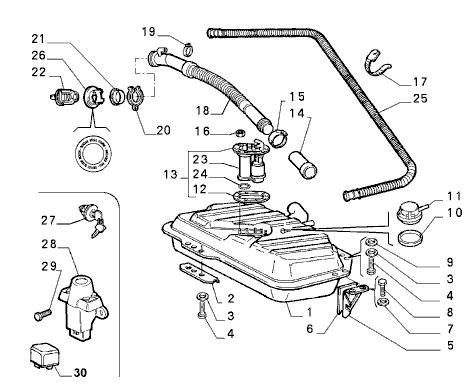

Nie ma to nic wspólnego z oparami.Jest to po to aby paliwo nie wylewało się na zakrętach, nierównościach i przy dachowaniu. Nie jest to aż tak szczelne, aby zatrzymywać opary.Podaję rysunek całego układu zbiornika, może ci się przyda przy szukaniu. Ja bym spróbował rozebrać to co jest i naprawić lub wyjąć i jeździć bez, ale nie lać do pełna.
