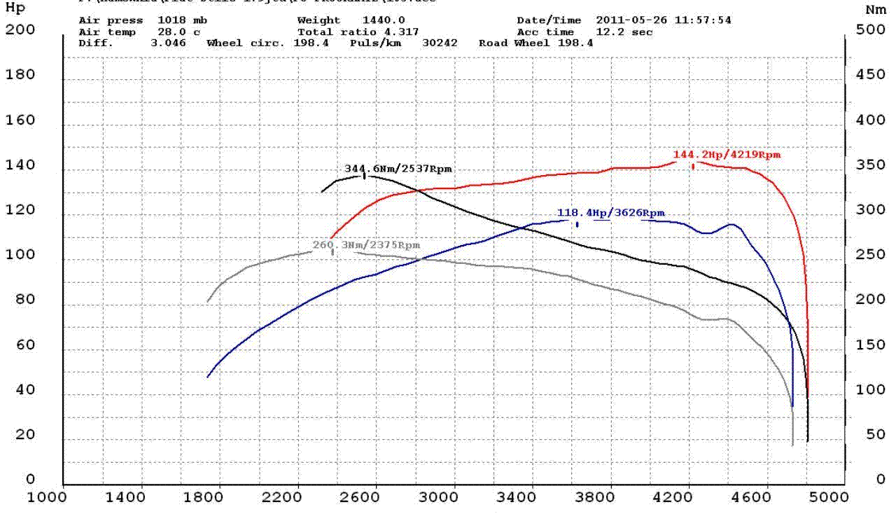

wykres
imho kup zwykle sprzeglo bez zadnych cyrkow.. bo i cyrkow na wykresie nie widac . Miales zarzniete sprzeglo - a po czipsie tylko je dobiles.

auto ma teraz niby 100.000 choć może być coś więcej, wykres wyglądy na typowy jakie można spotkać na necie a max moment nawet jest o te 300 wyżej niż u innych. Ale Sachs chyba jest wart polecenia??

Kto taki szit za przeproszeniem na droge wypuscił ? przebieg momentu spieprzony totalnie, gorzej poprowadzone niż seria nie mówiąc już o tym że powinien być bardziej wypłaszczony niż seria.

Typowy ale chyba dla TDI a nie dla JTD
Na stronie Cinka masz wykresy silników JTD i żaden nie ma takiego wykresu jak Ty chyba że jest coś uszkodzone.
To jest program typu gadula i jeździ to bardzo fajnie choć jedynie co mogę zarzucić że faktycznie mógłby ten moment troszkę dłużej płasko się utrzymać nie spadać tak szybko. Ale nadal chodzi o to czy dedykowane sprzęgło Sascha wytrzyma te dodatkowe 80Nm bo po niedzieli rozbieram auto i muszę wiedzieć co kupić jak coś.

Nic nie wytrzyma jak progs jest dupiany wink.gif A sadzac po pomiarze na hamowni (kto hamuje od 2300obr ? chyba ze ktos wiedzial ,ze jak depnie przy 1500obr to bedzie lipa z kasiorki bo sie samochod wysra na rolkach) jest tak sobie lub blad pomiaru
Nr podany sachsa odpowiada odopwiednikom valeo wiec pewnie spasi. Obadaj se jeszcze dwumas
Chłopaki maja przenośną hamownię DYNOMET więc hamują auto na ulicy. Auto trzymali 3 dni więc może wysyłają komuś fabryczną mapę i ktoś im to przerabia. Zobaczę jak koło dwumasowe jeszcze wygląda choć ciężko to ocenić.

ty jedź no na normalną hamownie podwoziową najlepiej oporową nie inercyjną zhamuj ten samochód i wszystko będzie wiadomo
bo ta hamowania
pozwolisz że nie skomentuje
Haha foto hamowni miazdzy . Wystarczy sobie zobrazowac jak na milisekundy sprzeglo slizga , kolo traci Nm i robi sie malo znaczacy wykres bo zmienilo sie obciazenie wink.gif
Na zwyklej moze sie okazac np ,ze masz 370Nm ,albo jakas mega hopke zabijajaca sprzeglo
