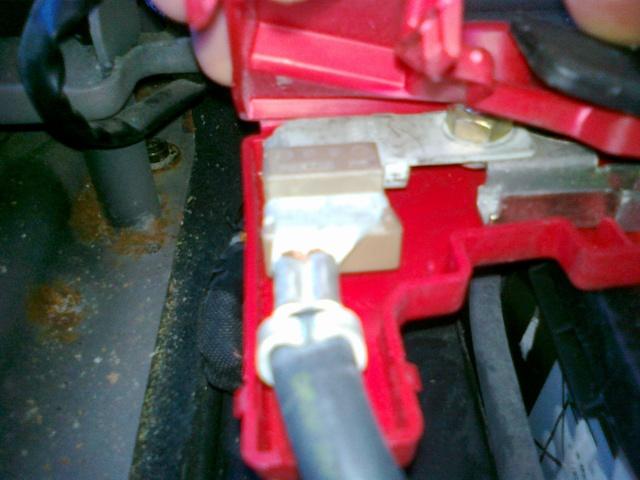

Ostatnio elektryk wymienił mi bezpiecznik (ogromny), którego nie było ani tu, a ni tu.
Powiedział, że był pod akumulatorem -> ściema, tam nic nie ma...
może chodziło mu o bezpiecznik, który jest w klemie plusowej
No właśnie tam też nie widziałem żadnego bezpiecznika...
jest w obudowie czerwonej
To siakiś ślepy jestem chyba...
masz taki czerwony plastik na przewodzie zaraz przy klemie plusowej .
No wiem, nawet całego go rozebrałem (zostaje klema i przewód), ale bezpiecznika nie wypatrzyłem
w pewnym miejscu pod plastikiem jest zwężka
Masz jakiś fot/rys?
> Masz jakiś fot/rys?
wieczorkiem wrzucę
to z plastikiem jest bezpiecznikiem
> proszę to z plastikiem jest bezpiecznikiem dużej mocy
Dzienx.
OKI, ale nie jest to "zwykły" bezpiecznik.
Ma to to jakąś nazwę?
> Dzienx.
nie
trzeba się udać do Citroena i zapytać
> nie
Tak czy siak nie jest tpo bezpiecznik, o którym wspominał elektryk...
U mnie działało oświetlenie wnętrza, grało radio tylko "blaty" były ciemne i nie palił.
