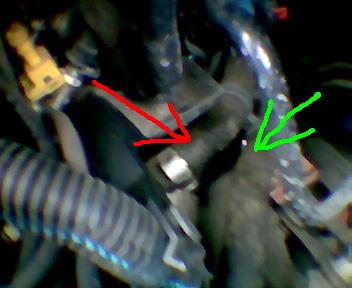

Wiec pytanie mam co do tego przewodu miedzy glowica a nagrzewnica... tak tylko dla pewnosci w zalaczniku jest foto i czerwona strzalka zaznaczylem przewod ktory wychodzi z glowicy i leci sobie gdzies przy okazji majac jeszce po drodze rozgalezienie do zbiorniczka z ciecza chlodzaca, a zielona zaznaczylem przewod idacy z kas (mysle o nagrzewnicy) do chlodnicy...
Wiem, ze fota niewyrazna ale moze po opisie juz ktos bedzie wiedzial... smile.gif
Zgadza sie??
Pzdr.
