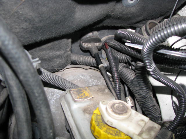

którędy można dostać się kabelkiem spod maski do kabiny??
Z góry thx za pomoc, mile widziane foto.
Po prawej stronie zaślepka mniej więcej na wysokości pedałów, wygląda jakby do sprzęgła do wersji prawokierownicowej. Przykręcana na dwie śruby
> jak ma klime to ta "dziura" jest zajęta
ale to jest idealna dziura żeby wiązkę ecumastera do kabiny puścić
poszukam, bo nie ukrywam, że gdzieś tam by się zdało aby przejść do kabiny smile.gif
