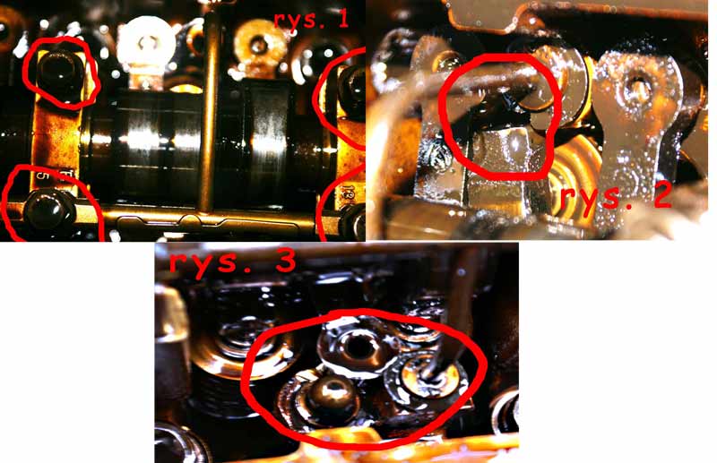

"Witam serdecznie wszystkich i jednocześnie zwracam się z ogromną prośbą o pomoc. W dniu dzisiejszym jak co tydzień w sobotnie popoludnie miałem zamiar się udać na zakupy. Wsiadłem odpaliłem silnik i słysze dziwne stuki tak jak by pracował na 3 cylindrach. Spoko myśle sobie padła świeca bo miałem je już dawno zmienić. Zakupiłem nowy komplet i po oględzinach doszedłem ze nie pali 1 szybko wymieniłem, startuje silnik i nadal kicha, to samo szok myśle może inna sprawdzam pozostałe i nic. Nie pali na 1 cylindrze patrząc od strony kół pasowych reszta ok gra, a przy tym wydaje strasznie tluczący dzwięk, coś trzaska tak jak by ułamał sie kawałek pierścienia albo coś w tym stylu. To trzaskanie (klekotanie) jest ewidentnie słyszalne w górnej części głowicy. Myśle może popychacz zaworu, może sie coś uchrupnęło. Wydaje mi się, że zgubił ciśnienie na tym cylindrze. Sprawdziłem przewody, świece wszystko co tam moze być.
I tu kieruje pytanie do właścicieli Fiata Brava 1.4 12v 96 rok. Czy komuś sie przytrafiło takie coć, coś związane z takimi objawami wiem, że nie sprecyzowałem prawdopodobnie wszystkiego co tam można usłyszeć. Proszę o pomoc ponieważ dojeżdzam do pracy 50 km codziennie w jedna strone i bez auta jak bez ręki. Mam pojęcie o tym jak wykonać technicznie, rozbiorę głowice, zawory itp, ale może ktoś oszczędzi mi zbędnej pracy polegającej na krążeniu na około. Mieszkam w Anglii i warsztaty sa zabójcze dla kieszeni najprawdopodobniej zostawiłbym tam przeszlo połowe wartości auta. Proszę jeszcze raz o jakieś wskazówki. Dziekuje i pozdrawiam. "
W dniu dzisiejszym sprawdzilem to dokładnie. Rozebrałem pokrywe zaworową i odrazy znalazłem awarię rys.2 i rys.3 Wszystko pięknie rozebrałem, poskładałem, siadam za sterem i odpalam..... i nie odpalił. Zgubił nagle cisnienie na wszystkich cylindrach SZOK!!!. poluzowałem śruby widoczne na rys.1. Odpalił ale olej sikał we wszystkie strony (bo nie były dokręcone śrubki logiczne) no to je dokręcam na pracującym silniku... nagle przygasa gubiciśnienie na cylindrach, szybko odkręcam i dalej pracuje ok.
Czy tam są jakieś regulacje do tych śrubek??? jak odkręcałem wałek rozrzadu to mocno były przykręcone i nic nie pogubiłem. Po odkręceniu nie wyjołem wałka tylko go odchyliłem tak lekko do góry żebym mógł powtykać popychacze zaworów na swoje miejsce smile.gif. Nie przeskoczyły mi ząbki na pasku rozrządu uważałem.
Prawdopodobnie masz podparte zawory dlatego nie masz ciśnienia wcylindrach.Musiałeś coś pokręcić przy składaniu. hmm.gifNie rozbierałem nigdy tego silnika dlatego nie mogę ci dokładnie pomóc ,ale myślę żebyś jeszcze raz sprawdził czy dobrze założyłeś popychacze,czy były ściśnięte iodpowietrzone,czy prawidłowo zamontowałeś pokrywy górne łożysk wałka rozżądu[ tzn.nie pomyliłeś kolejności].Czy dzwigieki zaworowe są zamontowane prawidłowo,bo może między nimi jest różnica. hmm.gifNajlepiej niech za to weznie się fachowiec od silników bo możesz jeszcze gorzej sobie popsujesz silnik. smile.gif
Niepotrzebnie pisałem,widzę że problem rozwiązałeś smile.gifNapisz co było nie tak.
> Niepotrzebnie pisałem,widzę że problem rozwiązałeś Napisz co było nie
> tak.
Witam. Udało mi sie rozwiązać problem fakt. Tak jak kolega zauważył nieodpowietrzone były popychacze, olej nie miał jak się przedostac kanałami olejowymi bo były pozatykane . Dopiero mozolne sprawdzenie kanałów i przetkanie dało natychmiastowy rezultat. Odpaliłem na niedokręconych śrubach i stopniowo podokręcałem wszystkie. samo sie odpowietrzyło smile.gif. Ale gratuluje spostrzegawczości lubie takich ludzi i szanuje za to.

> odrazu znalazłem awarię rys.2 i rys.3
Wegorz, ja nie rozumiem tych obrazków - napisz co się poszło paść?
