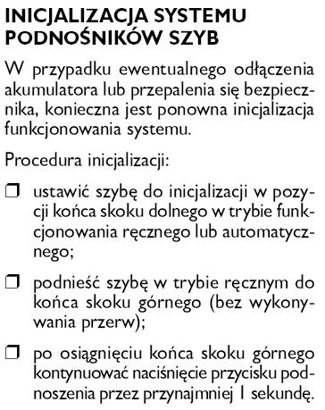

piszę aby nie szukaćtego w przyszłości bo pamięć marna a i komuś może się przydać...
"po uruchomieniu auta , przy zamkniętych oknach otwierać te okna po kolei . Ale na początek od kierowcy (otworzyć i zamknąć ) dalej tylne za kierowcą (tak samo otw. i zamkn.) , następne przednie od pasażera i tylne . U mnie taki zabieg pomógł , a że kilkakrotnie walczyłem z prądem ( z różnych względów) , to to mam już opanowane. Teraz potrzebuje akumulator i nie wiem jaki to ma być żeby wszystko chodziło ... " w mojej krowie pomogło źródło: http://www.forumsamochodowe.pl/fiat-croma-1-9-jtd-zolty-trojkat-z-wykrzykniem-vt28360.htm
1. Kolejność szyb jest dowolna.
2. Jest to opisane w instrukcji obsługi na stronie 82.
