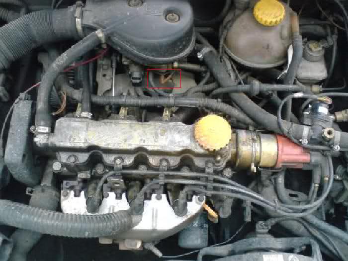

Koledzy kto mi powie do czego ten wezyk ?
Urwal mi sie ten "krociec" i mechanik zalozyl mie "przejsciowke" z wiekszego weza ale i tak lapie troche "lewego" powietrza :/ Jaki ma to wplyw na prace silnika ? Oraz jak tego szukac ? O co pytac ?

Wężyk podciśnieniowy, nie wiem czy to ten co idzie do filtra powietrza. Jedź na szrot tam może to dostaniesz. Nie gaśnie ci samochód podczas jazdy??
tak, do filtra. Te brązowe kolanka ze starości szlag trafia, teraz opel stosuje takie gumowe podwójne kolanka jak litera C, przecinasz to na środku i masz 2 właściwe kolanka które dajesz z miejsce brązowych.
Obawiam się że ze szrotu kupi w takim stanie jaki już ma, dawno nie produkowany
