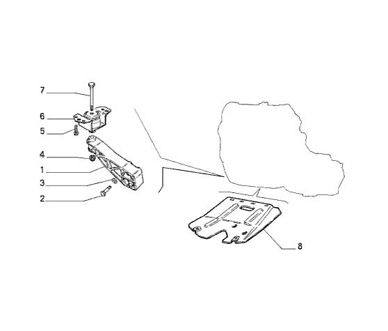

Z tym akurat bedize problem - bo tipo ma inaczje zawieszony silnik jak uno
> jak uno
A coś konkretniej . Bo chyba ty juz masz to za sobą.
Nie ja niestety nie amm tego za soba.
Jutro postaram sie wrzucic zdjecia z katalogu fiata.
Strona silnika:
Uno
Tipo
Strona skrzyni:
Uno
Tipo
Uno
Tipo
No widze że jednak małe zmianki będe musiał przeprowadzić.Tak wiec chyba zostawie to na ładniejsza pogode bo jak na razie to troche zimno.
