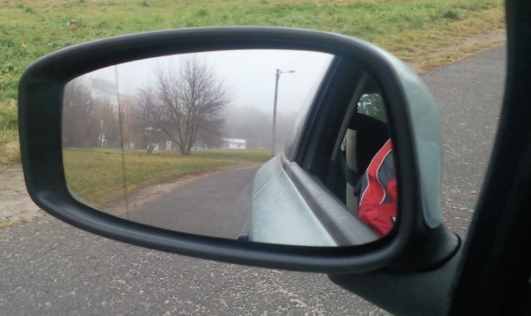

Lusterko kosztowalo mnie 40zl, a dodatkowo byl to zestaw "zrob to sam", gdzie musialem skleic mate do lusterka, mocowanie do maty - troche sie obawialem czy potem bedzie prosto, ale znalazlem na to prosty sposob (przyklejamy mate do lusterka, tasme dwustronna do uchwytu, wciskamy uchwyt w mocowanie, podlaczamy kalble do maty z lustrem i teraz laczymy dopiero lustro i mate z uchwytem juz tkwiacym w obudowe lusterka - przydatna jest jakas przyssawka, latwiej sie wtedy centruje lusterko). Z tylu sprawa byla gorsza - odpadla/odlutowala sie jedna z elektrod od szyby, dluzej mi sie zeszlo bo ciezko bylo przylutowac z uwagi na troche za mala moc lutownicy, ale w koncu zlutowalem i dziala slicznie smile.gif Po zlutowaniu oczywiscie sprawdzilem juz bardziej z ciekawosci napiecie na F40 po wlaczeniu ogrzewania i voila ! Jest zlosnik.gif Szyba tez oczywiscie ladnie dziala i usuwa pare w kilka sekund.

> Ja takowe (tj. kompletne) zanabyłem tutaj i teraz mam takie
> Grzeje aż miło
Moje rowniez slicznie grzeje, a wyglada tak samo. Widze, ze mamy ten sam kolor (krysztalowa zielen) smile.gif
