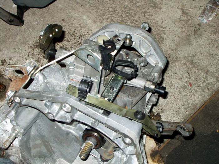

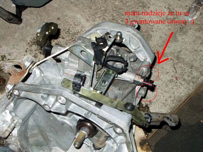

moze by ktos sie przeszedl do auta i zobaczyl?

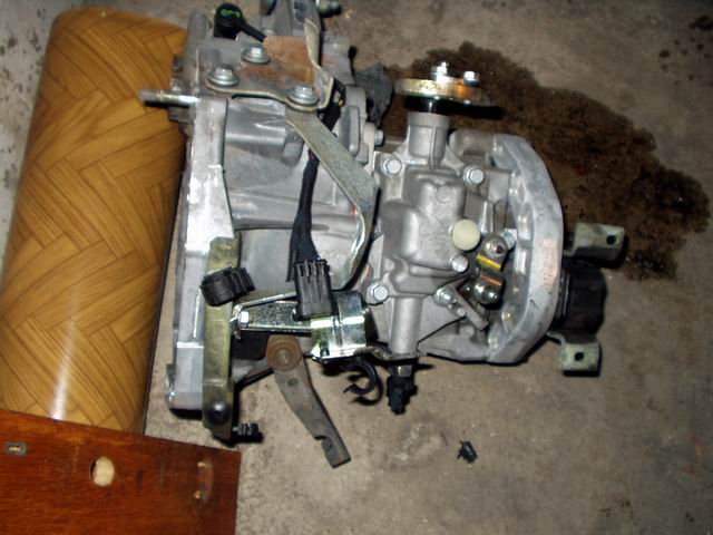

fotke z przodu potrzebuje, z ktorego roku?
> - ktorego?
S

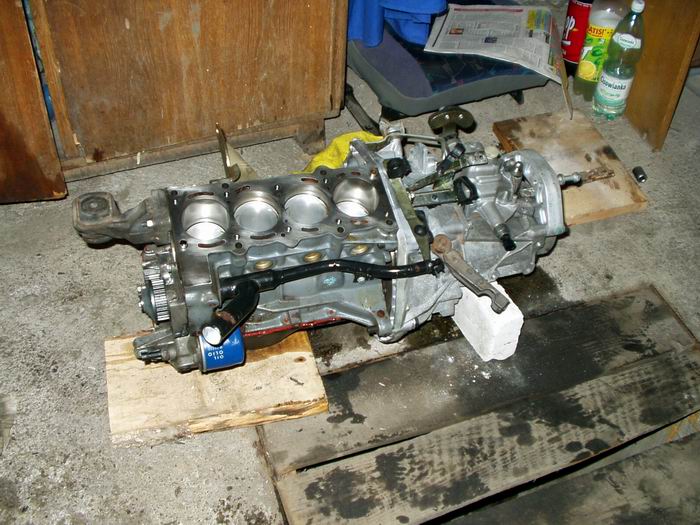

mam jeszcze taką fotkę:
> S
> HGW z którego roku
no przeca sa dane na kazdym odlewie

> taka sama jest w Pandzie 1.2

jeszcze nie widzialem skrzyni c514 do ktorej by nie pasowala lapa z ccsa zlosnik.gif
