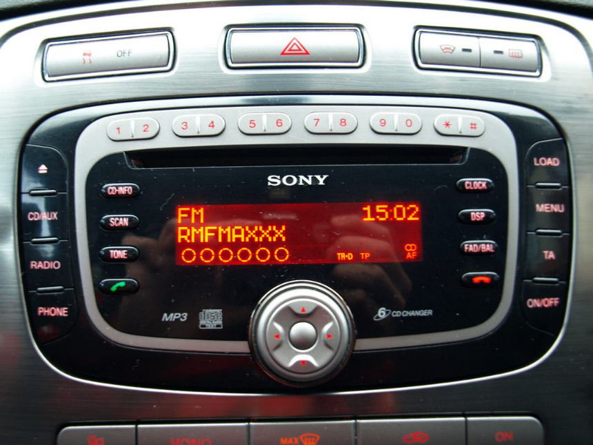

"wywaliła" mi się zmieniarka , model taki jak na foto w zał.
Zaczęło się od tego że było w środku 4 płyty, chciałem włożyć kolejną , przy próbie włożenia zmieniarka wypluwa z komunikatem cd fail. Wyjąłem wszystkie i sie okazało że już żadnej nie mogę włożyć, odłączyłem od zasilania , spowrotem włączyłem i to samo. Nie jest to problem płyt , bo nawet nówek nie "bierze". Obecnie audio poza zmieniarką działa OK, przy próbie włączenia CD nie reaguje, nieraz po włączeniu wyświetla że jest włożona płyta 6, ale po wciśnięciu eject szóstka gaśnie. Podejrzewam że płytę mógł ktoś na siłe wcisnąć i coś się fizycznie skopało bo autem jeżdziła osoba która mogła to zrobić (ale za rękę nie złapałem).

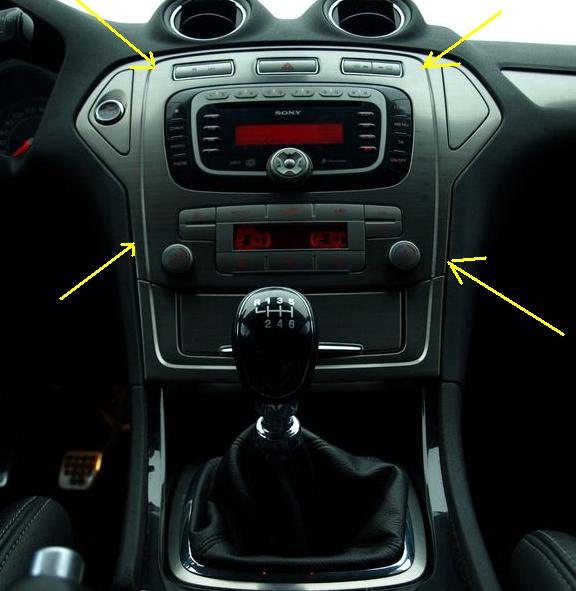

poszukuję jakiegoś manuala - jak zdjąć tą maskownicę (foto w zał.)żeby do radia się dobrać ?? w mk4 nie zdejmowałem tego a niechciałbym nic uszkodzić albo porysować
maskownice masz na zatrzaskach - ciągniesz i schodzi. Radio z kolei na torxach - bodajże 4.
Ale jak samą zmieniarke naprawić to pojęcia nie mam...
Od dołu ją "brać" ?? maskownica przejdzie przez np. gałki od klimy bez problemu ??
myslę, że na jakimś mondeoklub polska będzie więcej informacji o tych rzeczach smile.gif Wyciągałem to radio w focusie i widziałem to rozebrane w mondeo mk4, ale nie widziałem samego demontażu.
