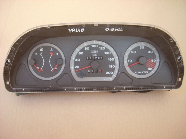

wersja HL ma obrotomierz i wskazanie temp.
wersja EL jest bez obrotomierza
taki montowany byl z silnikiem 1,6 (skala do 220km/h) i1,2 8v 75 HL
taki montowany byl z silnikiem 1,2 8v 75el i 1,4 8v 71el
taki mial palio diesel obrotomierz do 6000

ten z wersji el jak pokazales albo ten z wersji HL z obrotomierzem ale by dzialal obrotomierz to CHYBA trzeba sie wpiac w komputer, musial bym pogrzebac i sie dowiedziec dokladnie ale ten z wersji EL wejdzie bez problemu, takie same zegary byly tez w Sienie montowane wiec szukaj Palio/Siena

nie nie chodzi o to które są ładniejsze tylko o to które bez problemu podejdą do 1.2 8v 75.
Czy od Palio 1.4 albo 1.6 podejdą bez przeróbek?
wszystkie zegary od benzyn (palio/siena) nie posiadające obrotka są współzamienne. można dołożyć zegary z obrotkiem, ale żeby działał to trzeba jeden dodatkowy przewód pociągnąć.
zegary z diesli mają inną podziałkę.
